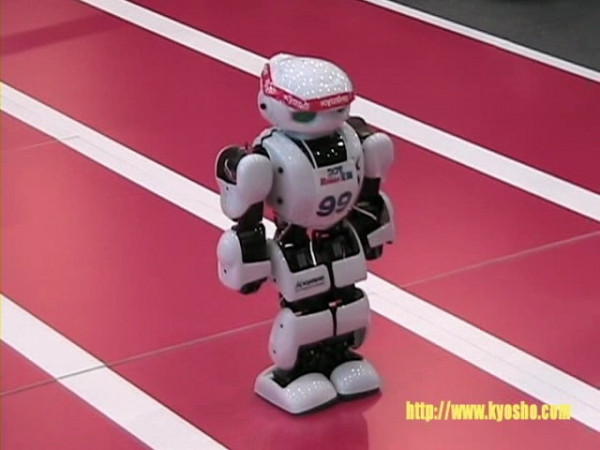

2007년 6월 신제품!! R/C 최고 브랜드 쿄쇼의 신제품!
높은 운동성과 속도를 구비
로봇운동회를 위한 설계
(일본에서는 로봇 운동회가 자주 열림)

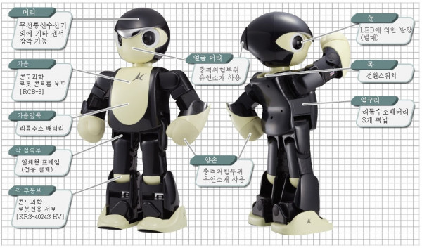

디자인
생명이 있는 것 같은 친숙한 모양.
당신의 손을 통해 취미용 로봇에서 좋은 파트너로 변신합니다.
그 과정은 바로 생명을 불어넣는 작업입니다.
다른 곳에서 찾을 수 없는 심오함과 따뜻함이 있는 2족보행 로봇을 즐기세요

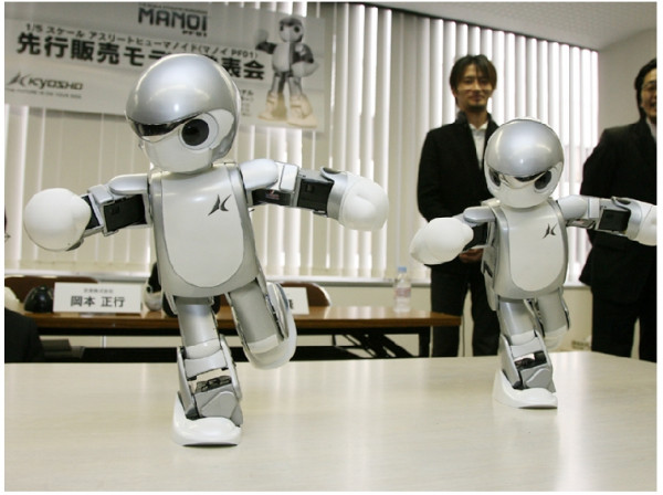

은색 케이스의 기체는 일본에서 정식판매에 앞서 4월달에 150대 한정판으로 잠깐 판매되었던 것입니다.

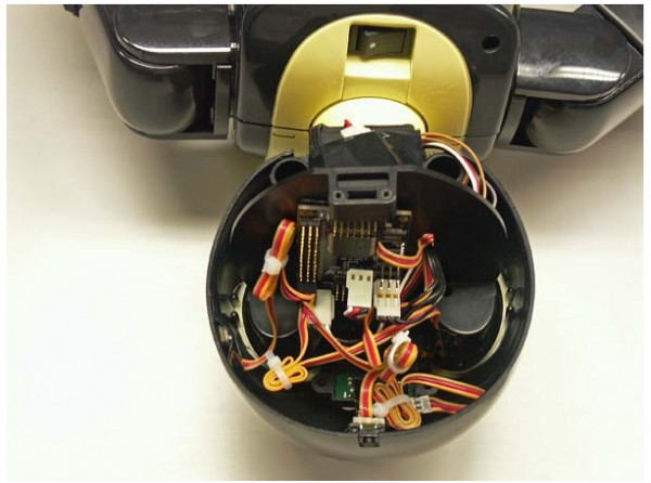

                                머리 내부 조립 후의 모습(여유 공간이 많아 별매 부품 장착이 유리함)
                     소리를 내기 위해 몸체 내부에 스피커를 장착한 모습(튜닝사진이며 스피커는 별매 )
                                      특별판 기체 발표회 모습. 뒤에 서있는 사람은 제작자인 다카하시씨.
