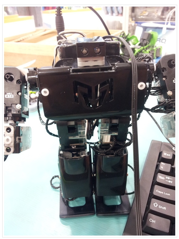

안녕하세요 이번포스팅을 도와줄 휴머노이드 RQ HUNO입니다.
RQ 160/ RQ HUNO
다 똑같은 모델이니.. 왜 이블로그는 RQ 160이랬다가 RQ HUNO랬다가 하지 ? 라고 생각하지 말아주시고..
포스팅 들어갑니다 ~
